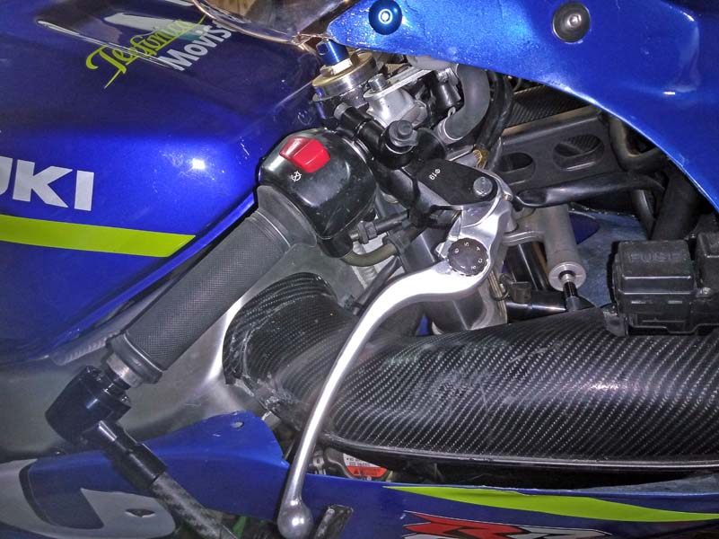

Et je pête un câble avec ce frein. J'ai reçu une pompe à vide, que je me suis bien évidemment empressé d'essayer. Branchée sur la vis de purge la plus éloignée du MC, pompe, pompe pompe. Ouvre la purge, sluuurrrrppp...
Ca m'a bien avalé le liquide, remis en haut, etc...
Résultat : toujours ce levier pas franc du collier. X(
Du coup j'hésite : réfection du MC, pour un résultat aléatoire. Ou changement pour un adaptable, genre radial, mais carrément pas donnés ces trucs... :(

Une question à la con.. tu avais changé tes joints cuivre lors de l'installation des durites avia? Je pense à micro fuite. Sinon refaire ton MC ne fera que du bien dans tous les cas et supprimera une cause.

Salut Fiz01
L'hiver dernier, j'ai aussi racheter un 600 SRAD pour un montage piste
Tout comme toi, démontage dans les règles des etriers avant, controle changement de tous les joints
démontage aussi du maitre cylindre d'origine, changement des joints et piston
il y avait de gros depots dans les etriers et les canalisation entre les deux demicoque ( c'etait bouché )
le LDR devait etre d'origine !
le nettoyage aux ultrasons a tout réglé
et tout comme toi, la ( grosse ) galère au remontage
j'y ai passé une journée entièresur la purge et toujours spongieux
Remarque, avant le démontage , le freinage etait quand meme limite !
Bon, apres une bonne nuit de sommeil, quelques calmants , je me mets a refléchir et regarder le problème
Je me suis rendu compte que lorsque je freinais, les pistons sortaient ( normal ) mais pas tous .... déjà, ça pu
et lorsque je lachais les freins ceux qui sortaient se rétractaient plus qu'ils etaient sortis :(
Redemontage des étriers, et le fautif, dans mon cas, etaient les joints cache poussières ( neuf et correctement mis ) qui se déformaient lorsque le piston sortait et retirait le piston en arrière qd plus de pression dans le circuit
Les plaquettes n'allaient jamais en contact du disque
Du coup, j'ai viré les cache poussière ( apres chaque sortie de piste, nettoyage au compresseur )
et maintenant ça freine . . .
Bon, ça reste un gsxr de 1998 :lolol:
Pour le maitre cylindre, la purge a été faite comme ça
remplissage par le bas ( pas les vis de purge des etriers) avec deux long tubes qui montaient plus haut que le MC, "entonoir" aux extrémité, avec liquide le frein
et j'ai attentu que le bocal du MC se remplisse ( c'est long ! )
Mais toujours de l'air !
ensuite , j'ai demonté le maitre cylindre du guidon, vis de purge fermé aux etriers
J'ai incliné le MC durites vers le bas ( lextremité du MC)
et j'ai "pompé" sur le tuyau ( en appuyant dessus ) entre le MC et le bocal, les bulles sont remontées dans le bocal et jusqu'à ne plus avoir de bulles
Remontage du MC sur le guidon, test et bon freinage
2H chrono, c'etait réglé
Cette année, j'ai hésité a remettre les caches poussières en sachant que j'ai fait une bonne dizaines de sortie, et sans aucun soucis
et je roule au circuit carole ou c'est de gros freinages
(nettoyage en rentrant a chaque fois, souflette + nettoyant freins )
Voila ma petite contribution, si jamais ça peux aider
Et encore bravo, sacré boulot :pouce:

Papy n'est pas le premier à préconiser de retirer les caches-poussières. Pour ne faire que de la piste, ça a du sens avec nettoyage régulier. En tout cas, ça se tente.

Ouep. Micro fuite, je ne pense pas : le levier est "mou" depuis le début, mais ça n'a pas empiré.

Ok je vois le truc. Je n'y crois pas plus que ça, car si même la pompe à vide n'a pas résolu le pb... Mais l'avantage de cette idée, c'est que ça ne coûte rien et ça ne peut pas faire de mal. J'essaierai dès que possible.
Ouais, alors celle là, je ne l'avais encore jamais vu ! :|
Bon, c'est loin d'être idiot. Et pour être franc, je suis parti de ce principe là quand j'ai changé les roulements de la roue avant : pas remis les caches poussière, vu que j'ai remonté des roulements étanches. On reste dans le cadre pistarde bien entendu. Et pistarde entretenue, pas posée à la "va comme j'te pousse" au fond du garage en attendant la prochaine sortie... :cote:
Je vais également y regarder de plus près, mais il me semble que (de mémoire) je n'avait rien remarqué d'anormal au remontage. Je ne tenterai ça que si les pistons ne sortent pas correctement. J'ai d'autres pistes à essayer avant.
J'ai au fond d'un carton un MC de R1 2003, qui avait fini en tonneaux au fond d'un bac (bout de ligne droite à Dijon, pour ceux qui connaissent. Et non, ce n'était pas moi dessus ! :hehe: )
Et c'est exactement le même que celui de la gex. Nissin axial en 16. Ce truc freine bien sur Yam, il n'y a pas de raison que ça ne soit pas le cas sur Suz, non ?
Donc je me dis que les joints sont moins abîmés, et que ça peut valoir le coup d'essayer un montage...

Pour info, il existe de graisse soluble dans le liquide de frein
par exemple, la restom GAF5040, mais il y en a d'autres
Lorsque j'ai remonté mes etriers, j'avais "lubrifié" les joint avec du RBF600
Mais avec le résultat expliqué ci dessus ( les caches poussières retenanient les pistons)
Je me suis dis qu'au prochain démontage, je tenterai de remettre les caches poussières avec cette graisse dans la levre du joint . . .
Histoire que ça coulisse mieux lors de la sortie des pistons
J'hésite a refaire car comme toi, j'ai tellement galéré a remettre sous pression correctement le circuit
Surtout que maintenant, ça freine normalement( maitre cylindre diam. 14mm sur la mienne )
J'aimerai que ça freine mieux, j'y travaille ( maitre cylindre diam 16 mm ? )
je suis déjà en durite avia, montage direct + plaquette C60 de carbonne loraine
et ce problème de joint cahce poussière est en effet assez connu sur les etriers TOKICO fin année 90
A+

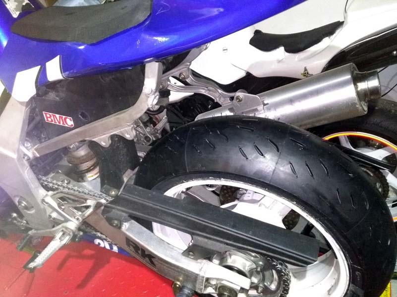

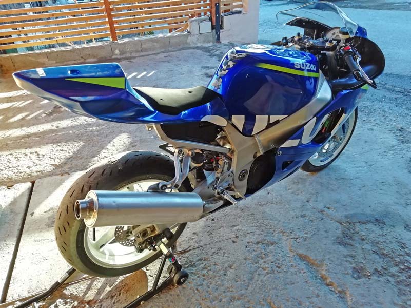

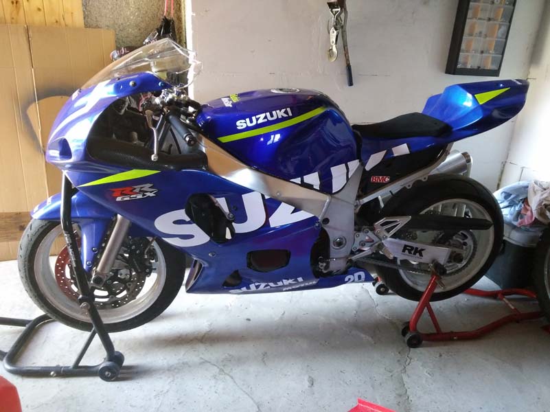

Hé bah voilà, cette fois c'est fini. Sauf grosse boulette ou oubli, cette 600 gsxr est fin prête à entamer une nouvelle vie ! :-D
Derniers "détails" installés ce weekend : mousse de selle, pneu AR et frein.
Alors pour le frein, je voulais 1/tester la méthode de papy SRAD, 2/remplacer le MC par celui que j'avais d'avance 3/ racheter éventuellement un MC neuf.
Faute de temps, j'ai dû revoir mes tests à la baisse. :0 surtout étant donné le temps que prend une purge sur ce système... Alors 2 ou 3 d'affilée 8/ 8/
Donc, j'ai commencé par pomper sur la durit reliant le MC au bocal. Pas vu de bulles remonter, mais le levier s'est retrouvé quand même plus ferme. Donc cette astuce a l'air de fonctionner :pouce:
Par contre, et là, j'avoue, j'ai fait ma fiotte : je n'ai pas tenté le MC de Yam, je n'ai pas retiré les caches poussière. J'ai lâchement commandé un MC radial pr19 chez Mad. :oops:
Mais bon, au moins, je serai serein au premier freinage...
Et donc, nouveau pneu. J'en ai profité pour faire un gros nettoyage de la jante. Pas inutile au vu de la couleur de sortie !
Et voilà donc la bête finie :
Pour vraiment fignoler la prépa piste, il me manquerait les protèges carters, un chrono embarqué et un IRE. Mais comme ce sont des détails qui coûtent une blinde, on verra (peut être) petit à petit, en fonction des besoins.
Prochain objectif donc, faire hurler le bestiau. J'espère avant fin mars, j'essaierai de faire un compte rendu de son premier roulage ! ;-)

Un bémol : en tournant le guidon a fond à gauche, le levier vient taper l'araignée... et ça freine du coup ! :-)

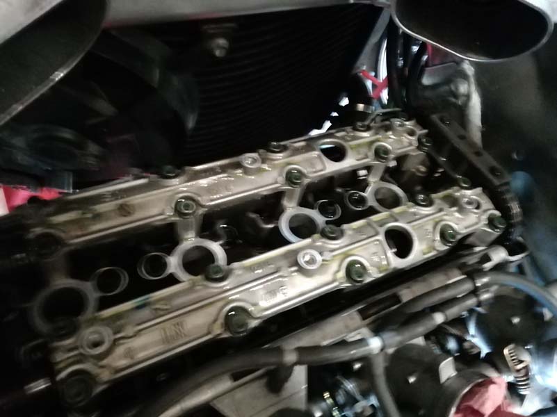

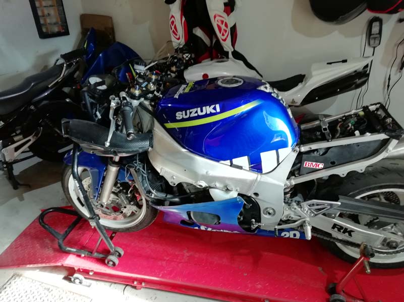

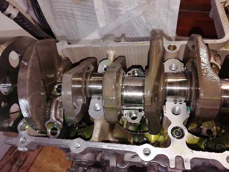

Aujourd'hui, j'ai commencé a rechercher le problème.
Donc dépoilage de la bête :
Vu que le moteur prend ses tours tout à fait normalement, j'ai d'abord pensé au tendeur de disrti qui aurait cassé. Bin non, RAS de ce côté là.
J'en profite pour checker les cames et poussoirs. RAS non plus...

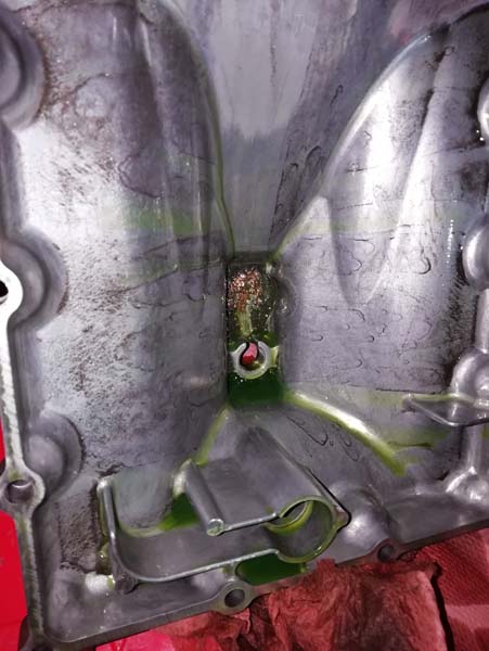

Bon. Rien en haut, va falloir aller voir en bas. Vidange.
Ho, ça, ça ne sent pas bon...
J'enlève donc l'embrayage pour essayer de voir quelque chose au fond du carter.
Toujours rien à voir. L'huile a quand même pris une teinte un peu foncé. Plus le choix, il faut dégager le radiateur et l'échappement pour sortir le carter d'huile...
Et là, oups... ça craint :
Plein de petites paillettes de bronze, et des morceaux de joint plat 8/
En regardant par en dessous, la boite semble OK, le vilo aussi, mais bordel, ça doit bien venir de quelque part... X( X(
J'aurai aimé éviter, mais ce coup çi, il va falloir tomber le moteur entier, ça sent quand même un coussinet de bielle ce truc... :(
Quelle genre de connerie j'aurai pu faire au remontage ?
Je n'ai pas été plus loin aujourd'hui, suite donc au prochain épisode... :mrgreen:

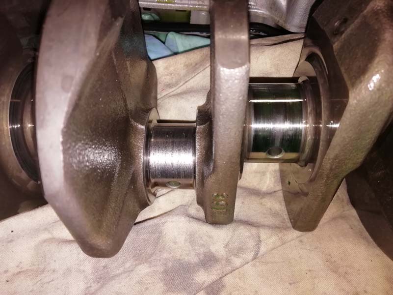

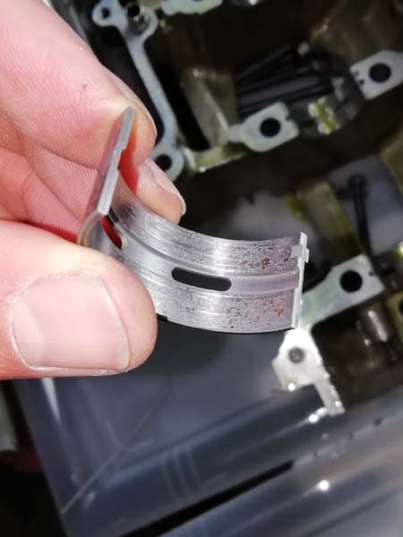

Bon j'ai finit par trouver. Et c'est bien un coussinet de bielle...
Visiblement, le petit ergot de centrage a cassé, et donc le coussinet s'est baladé, a tourné et a finit par casser.
Voilà la tronche du truc quand j'ai ôté la tête de bielle :
Et ce qu'il reste du coussinet :
J'ai compris tout de suite au démontage, quand j'ai vu le jeu qu'il y avait sur cette bielle ! :|
Bon du coup, les petits morceaux se sont promenés un peu partout et ont bien abîmé les autres coussinets. On voit bien les paillettes incrustées ici :
Bon, moindre mal, les paliers en acier n'ont pratiquement rien. Du coup il n'y aurait que les coussinets à changer.
Sauf un...
Celui qui a supporté la bielle baladeuse. Il a suffisamment morflé pour nécessiter une rectification... :aille:
Alors ça, ça fait chier. Je ne sais pas s'il est possible de ne rectifier qu'un maneton, combien ça peut coûter et même si quelqu'un peut faire ça proprement par chez moi...
Je ne suis pas chaud pour racheter un vilo d'occaze, d'abord parce que ce ne sera pas celui de la moto. Puis parce que pour en ravoir un vrillé ou à rectifier, ça ne va pas m'avancer...
Bon. Elle n'est pas prête de rouler du coup... J'avais plus ou moins prévu une sortie à Bresse dans 15 jours, circuit juste pile poil pour un 600. :pleur4:

La rectification se fait bien, et aucune raison de ne pas pouvoir en faire qu'un seul. Pourquoi tu devrais tout refaire alors que le reste est en bon état, c'est pas logique... Ceci dit, la question est loin d'être idiote.
Tu trouveras des artisans qui pourront te faire ça. Assure toi juste que ça ne soit pas un charlatan en demandant quel sera son moyen de mesure, et de t'expliquer la rectification qu'il va faire.
Bon courage l'ami, tu n'en seras que plus content de faire rouler ta mémère quand elle sera d'attaque !
